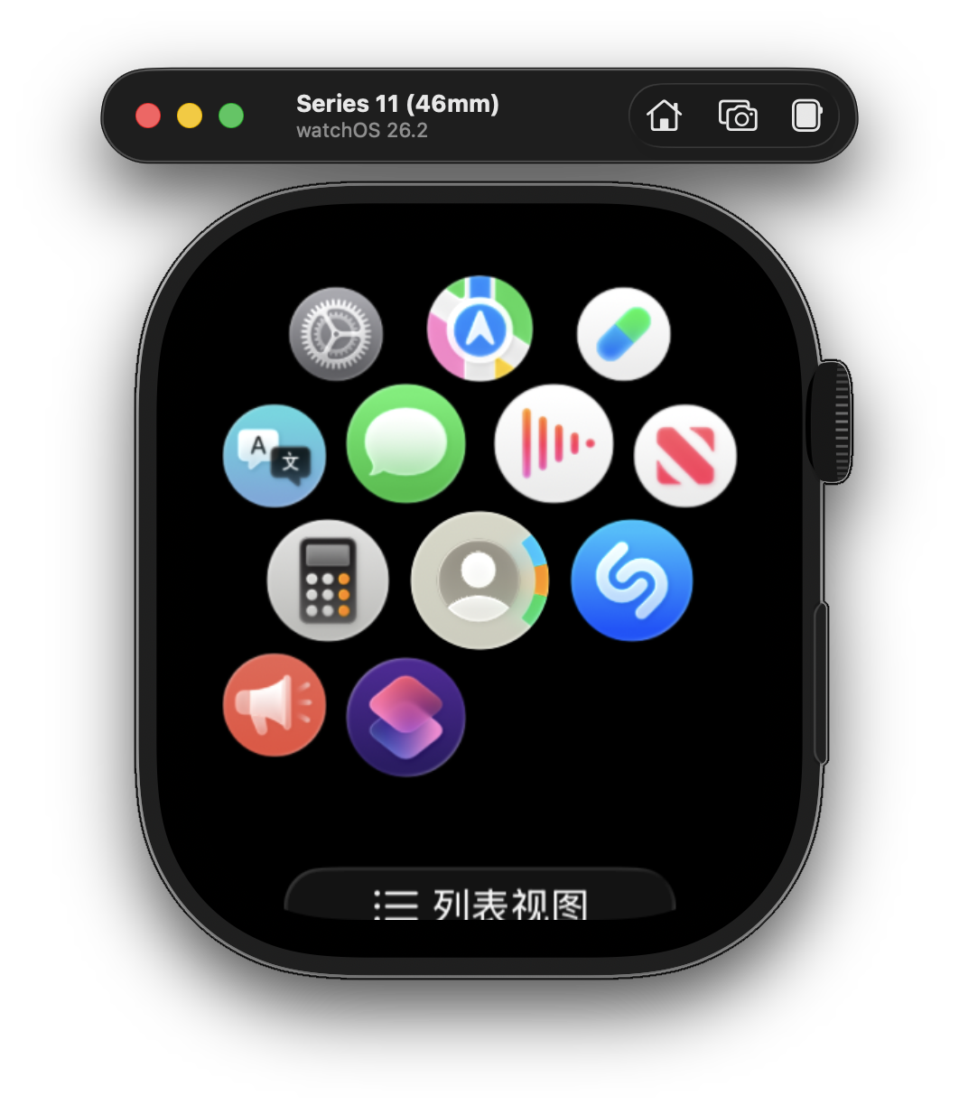

本文聚焦一个核心问题:如何在 LVGL 中复现 Apple Watch 上的气泡列表界面?
本实现仅供学习和参考,不保证与 Apple Watch 的行为完全一致,但力求在核心交互和视觉效果上达到相似的用户体验。

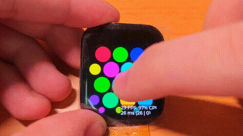

以下是在真实硬件上运行的最终效果:
LVGL Apple Watch 气泡组件在真实硬件上运行的实时演示
最终效果:Apple Watch 风格的气泡网格在 LVGL 真实硬件上运行

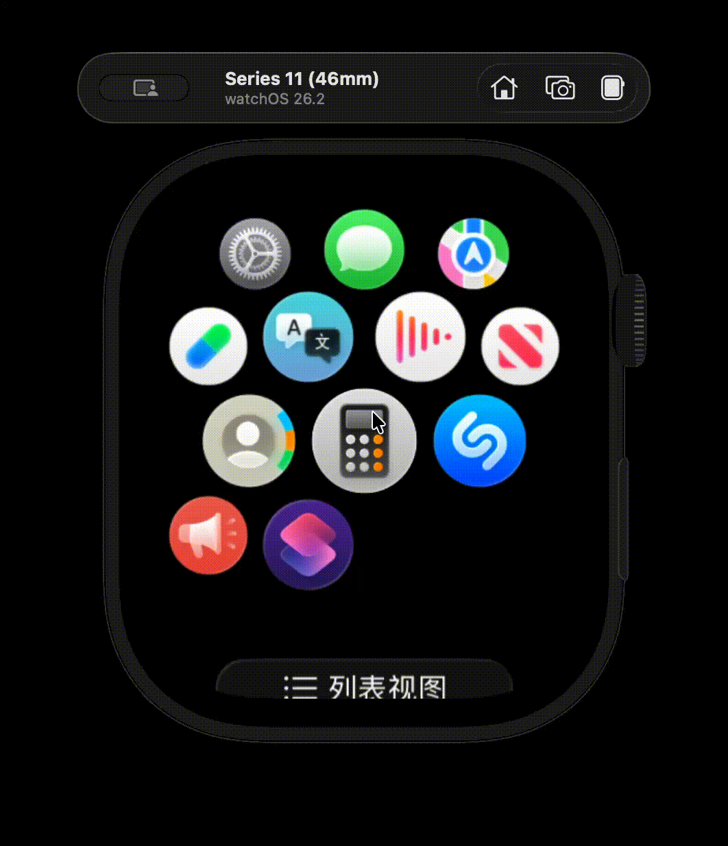

行为与动画#
行为与动画的核心表现可以拆成:
  1. 中心区域最大,边缘逐渐缩小。
  2. 边缘图标不仅变小,还向中心聚拢。
  3. 拖动惯性与回弹:拖动时图标跟随手势移动。
  4. 点击局部反馈:被按图标缩小并暗化,邻近图标向按压点轻微牵引。
气泡行为与动画总览,展示中心缩放与边缘聚拢效果
核心视觉表现:中心缩放、边缘收拢、惯性与按压反馈

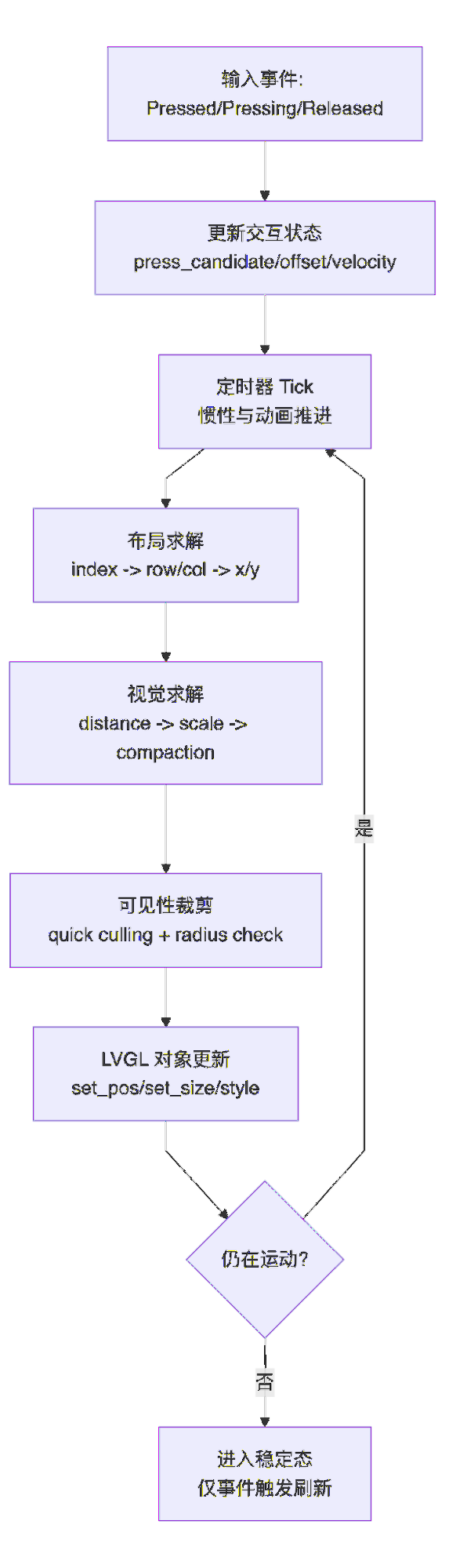

整体算法流程#
这个组件本质上是一个离散时间系统,每一帧都在执行:"状态更新 → 几何求解 → 视觉提呈"。
算法流程图:状态更新、几何求解与视觉提呈的循环
三个关键闭环:输入、物理与渲染
这张图里有三个关键闭环:
  1. 输入闭环:用户动作如何改写状态。
  2. 物理闭环:速度与位移如何逐帧收缩。
  3. 渲染闭环:状态如何映射到对象属性。

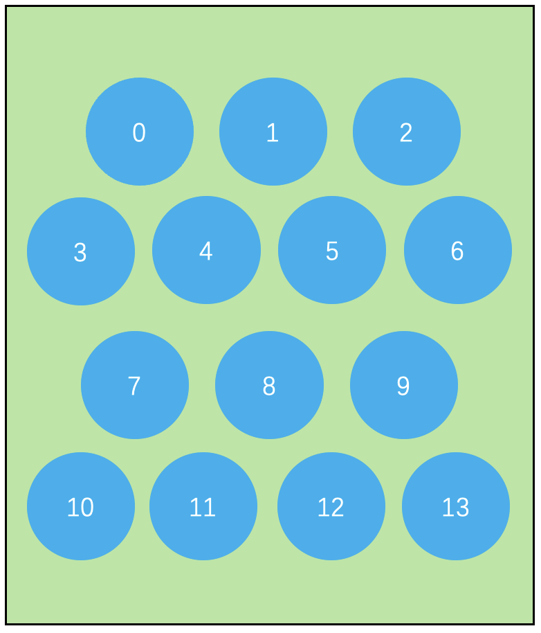

网格采用交替行容量:
  1. 偶数行 3 个
  2. 奇数行 4 个
该模式让视觉更接近手表桌面,而不是规则矩阵。
映射算法#
给定 index,顺序扣减每行容量,直到落入当前行:
  1. 得到 row
  2. col = index - consumed
得到 row 与 col 后,再用固定行距和列距转换到局部坐标。
如果上面这两句话不够直观,可以把它理解为"按行发号(0-based index)":
  1. 第 0 行有 3 个号:0, 1, 2
  2. 第 1 行有 4 个号:3, 4, 5, 6
  3. 第 2 行有 3 个号:7, 8, 9
  4. 第 3 行有 4 个号:10, 11, 12, 13
蜂窝网格中 0~13 号索引到行列的映射示意图
任意 index 通过逐行扣减容量找到对应 (row, col)

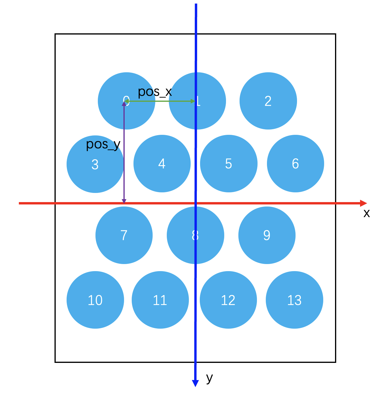

两套坐标系
这里实际用了两套坐标语义:
  1. 算法求解阶段:采用"容器中心为原点"的局部坐标系,气泡坐标表示的是气泡中心,允许出现负值。
  2. LVGL 提交阶段:转换为"容器左上角为原点"的标准 LVGL 坐标系,lv_obj_set_pos() 需要的是气泡左上角坐标。
结合实现看,row_layout_to_pixel() 的核心逻辑可以概括为:
bubble_count = (row % 2 == 0) ? 3 : 4;
row_half_span = (bubble_count - 1) / 2.0f;
x = (col - row_half_span) * ROW_PITCH_X;
y = (row - row_center) * ROW_PITCH_Y;
c
这里的关键是 (col - row_half_span):
  1. col 是"从左到右"的列坐标。
  2. row_half_span 是这一行的"半宽列数"。
  3. 相减后,坐标就从"左对齐坐标系"变成"中心对齐坐标系"。
row_center    = (min_row + max_row) / 2.0f;
pos_x         = (col - row_half_span) * ROW_PITCH_X;
pos_y         = (row - row_center)    * ROW_PITCH_Y;
c
中心对齐坐标系:每行以自身中心为原点左右对称分布
中心对齐布局:每行独立居中,通过减去半宽实现
举个直观例子:
  1. 若该行 bubble_count = 3,则 row_half_span = 1;col=0/1/2 会变成 −1/0/1。
  2. 若该行 bubble_count = 4,则 row_half_span = 1.5;col=0/1/2/3 会变成 −1.5/−0.5/0.5/1.5。
然后再乘以 ROW_PITCH_X,就得到以行中心为原点、左右对称分布的最终 x 坐标。这样奇偶行都不会出现"整行偏左或偏右"。

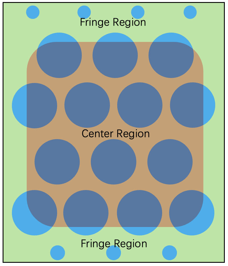

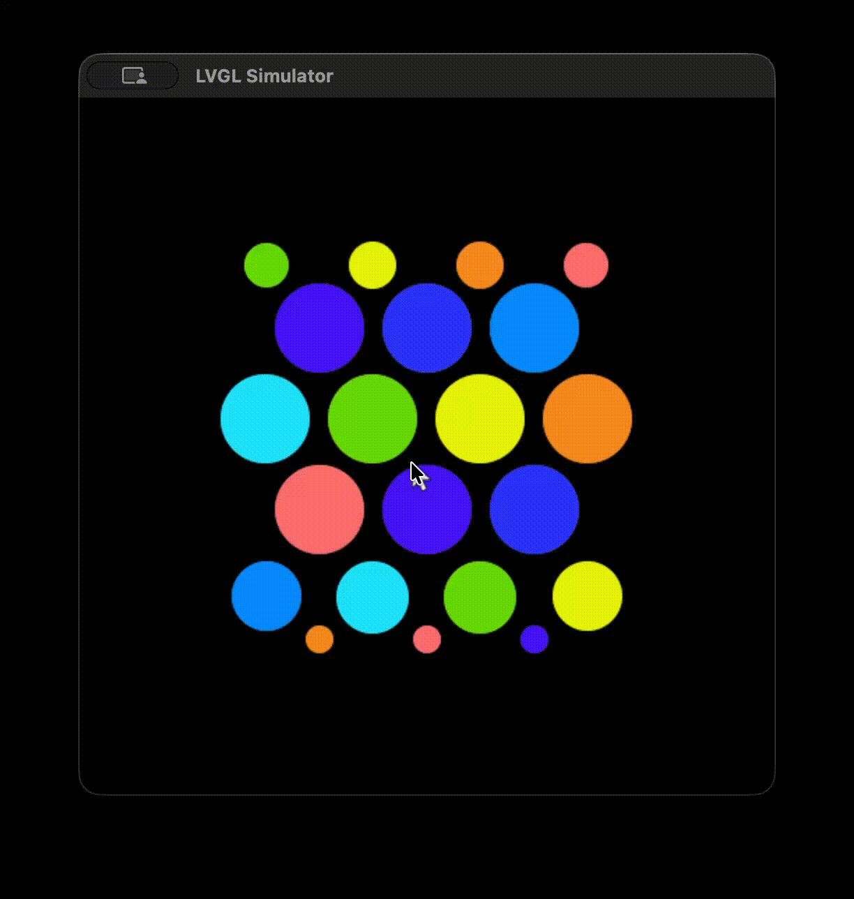

视觉模型:距离场驱动缩放#
我将视觉模型划分为两个距离场:
距离场区域:中心红色区域与中间过渡带
Center Region(满比例)与 Fringe Region(缩放过渡)
中心红色区域是 Center Region,中间过渡带是 Fringe Region。
气泡的缩放由它们到边界的距离驱动:
  1. 中心区域(distance <= 0):scale = max_scale
  2. 过渡带(0 < distance <= fringe_width):scale 从 max_scale 线性过渡到 min_scale
  3. 边缘区域(distance > fringe_width):scale = min_scale
边界形状#
边界不是矩形,而是带圆角的近似圆角矩形:
  1. X_RADIUS 与 Y_RADIUS 定义中心有效区。
  2. CORNER_RADIUS 处理角部曲率。
  3. fringe_width 控制从最大缩放过渡到最小缩放的带宽。
视觉求解的实际顺序#
一帧中每个图标的求解顺序为:
  1. 网格坐标 → 基础 x/y
  2. 叠加全局 offset
  3. quick culling(先丢掉不可见气泡)
  4. 计算 distance_to_edge
  5. distance → scale
  6. 边界压缩与平移补偿
  7. 二次可见性判定(结合缩放后的半径)
顺序不能随意交换,尤其是"先 quick culling 再做复杂距离计算"可以节省大量计算开销。

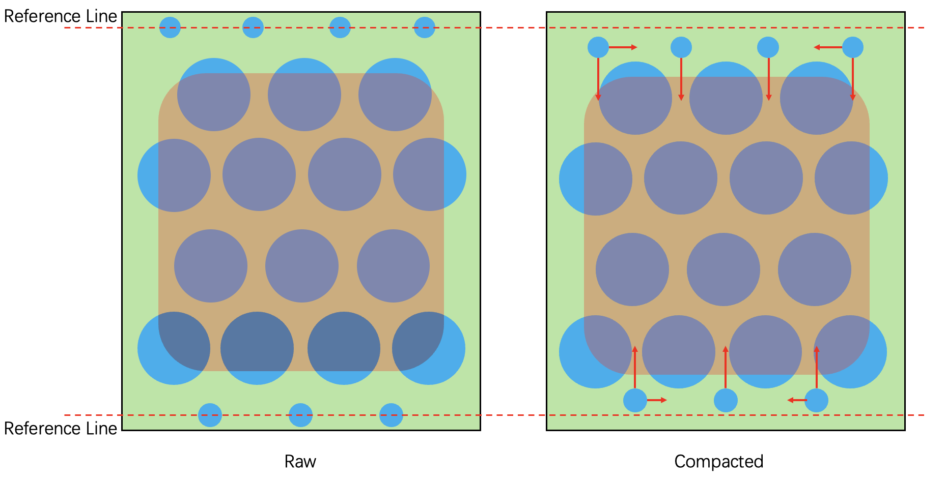

边缘压缩与平移补偿#
气泡只做缩放会产生两个副作用:
  1. 边缘气泡虽然变小了,但中心气泡也没变小,导致边缘气泡看起来更稀疏。
  2. 边缘气泡观感会比边中区域更突兀。
所以在缩放前后增加两步修正:
  1. Boundary compaction:按到边界距离压缩坐标增量。
  2. Compact translation:沿法向或角平分方向做补偿位移。
这两步让边缘既收缩又不塌陷,保持"往中心聚拢"的视觉势能。
这里的核心思想不是"两个对象之间的距离"直接变小,而是"对象到边界的距离"变小。
更具体地说,先把图标看成落在一个理想坐标系里的点,然后对这个点做一次向内的非线性映射:
  1. 点越靠近中心,基本不动。
  2. 点越接近边界,越被压向内侧。
  3. 点进入边缘过渡带后,压缩强度逐步变大。
所以最后看到的结果是:
  1. 边缘图标彼此间隙看起来更小。
  2. 边缘图标和中心图标之间的视觉距离也会缩短。
  3. 但它不是简单地把所有图标统一往中心平移,而是"按位置不同,压缩程度不同"。
换言之,它是一个空间非线性映射:输入坐标越接近边界外侧,压缩系数越大。
空间非线性压缩映射:越靠近边界压缩越强
压缩是非线性的——中心点几乎不动,边界点被大幅折叠

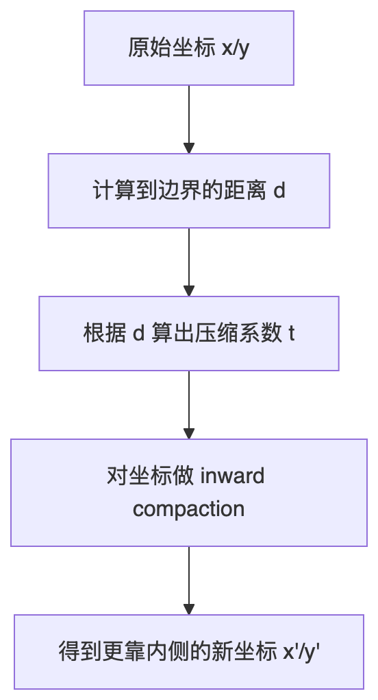

可以把它理解为这个过程:
压缩流水线:边界距离 → 压缩强度 → 单轴折叠 → 方向补偿 → 限幅提交
五步压缩流水线
在实现上,这个压缩不是全局统一缩放,而是分两层做的:
  1. apply_boundary_compaction():先把超出边界附近的坐标"折叠"一点,避免边缘点过于外扩。
  2. apply_compact_translation():再根据点所在位置和边界距离,向中心方向补一段平移,让视觉间距更紧凑。
具体的压缩流程可以拆成 5 步:
  1. 先求边界距离:对每个图标先计算 distance_from_edge,这个值越大,说明图标越靠近外圈。
  2. 再算压缩强度:把 distance_from_edge 映射成压缩系数,中心区域几乎不动,进入 fringe 后开始线性增强,超过 fringe 后继续按更强的力度向内收。
  3. 先做单轴折叠:分别对 x 与 y 调用 apply_boundary_compaction(),把超过 X_RADIUS / Y_RADIUS 的部分折叠到边界内侧,避免图标沿水平或垂直方向"撑出去"。
  4. 再做方向补偿:调用 apply_compact_translation(),根据当前点所在象限、是否位于角落、以及离边界有多远,沿法向或角平分方向补一段位移。
  5. 最后限幅并提交:把补偿量限制在 compact_limit 内,然后写回 x/y,供后续 lv_obj_set_pos() 使用。

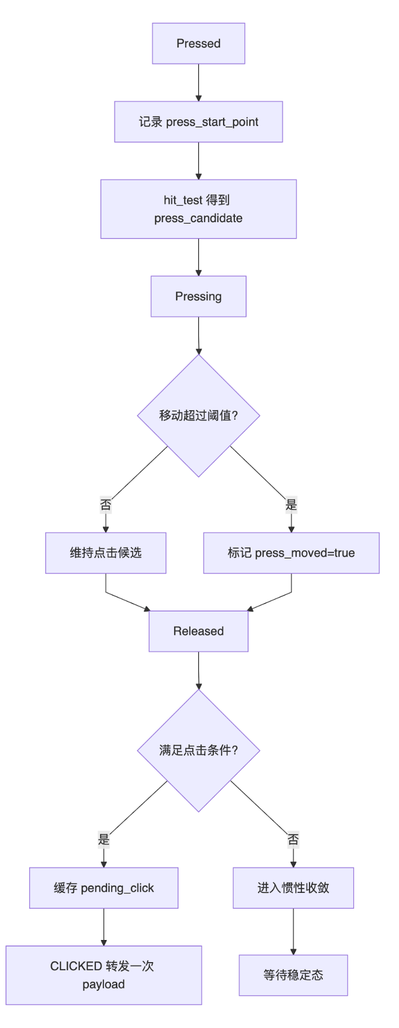

输入算法:点击与拖拽如何共存#
状态机#
输入分为三类事件:
  1. pressed:记录起点和候选图标
  2. pressing:累计位移与速度
  3. released:判定点击或进入惯性
对应到 LVGL,就是三个事件回调:
  1. LV_EVENT_PRESSED
  2. LV_EVENT_PRESSING
  3. LV_EVENT_RELEASED
在这三个回调里只做状态更新,不直接做复杂物理积分;物理积分放在定时器统一执行。
点击判定#
点击不是只看 released 时命中,而是同时满足:
  1. 位移不超过阈值 TAP_MOVE_TOLERANCE
  2. 抬起命中图标与按下候选一致
这样可避免"拖动途中扫过图标"触发误点击。
再加一层工程保护:
  1. release 时先缓存 pending_click 数据。
  2. 在 LV_EVENT_CLICKED 里只转发一次自定义 payload。
这样可以避免输入链路中可能出现的重复点击分发。

按压动画:局部形变而非全局变换#
按压反馈包含三部分:
  1. 被按图标缩小并暗化。
  2. 邻近图标向按压点轻微牵引。
  3. 松手后按不同速度做进出动画。
关键点在于:这是对局部节点施加扰动,不会破坏整体布局求解。 因此反馈明显,但不会让用户感觉"整个网格在晃"。
在实现上,这一段并不复杂,本质是"按压进度"驱动的插值更新。
